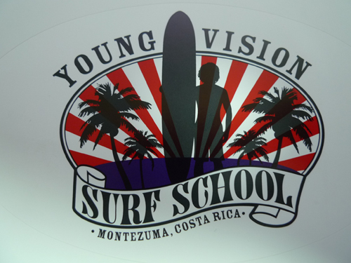

저는 디자이너는 아닙니다만..
간단한 일러스트만 노가다 식으로 만져서 파일을 인쇄소에 넘기고 하는 일을 합니다.
이번에 스티커를 찍었는데 성원에서 찍었습니다 합판..
문제는 검은색 위로 빨강색이 올라와서 인쇄가 되어 버렸습니다..
이런경우가 오버프린트된건가요?? 일러에서 이런일이 없을라면 어떻해 해야 하나요?
모두 페스파인터로 다 짤라서 곂치는 부분이 없게 만들어야 하는건지 아니면 검은색 부분에 m 을 20%정도 더 줘야 하는건지..
성원 홈피에서는 먹을 99%로 주면 오버프린트가 되지 않지만 흰색이 보일 수도 있다고 되어 있는데요..
그리고 검은 색은 진하게 나오게 하기 위해선 어떻해 칼라를 줘야 하나요?? 너무 회색같이 나오는거 같아 문제입니다.
어떻해 뭘 해야 하는지 잘 모르겠습니다..
날짜를 못맞쳐서 환불또는 욕만 많이 먹게 생겼습니다..
조언 부탁 드립니다. 실제의 인쇄된 스티커 사진과 ai파일 올려 봅니다.. ㅜㅜ;
아무리 합판이지만 제가 그렇게 사전에 파일 점검좀 해달라고 부탁 했는데.. 결국 이렇게 됬습니다..
이미지가 아닌데도.. 레스터라이즈 해야 하는건가여?
궁수
근본적으로 합판으로 인쇄하는 회사는 에러가 날 수 있는 효과를 쓰게 되면 품질을 보장 못합니다.. 왜냐면 가장 기본적인 일러스트형식으로 파일을 변환하기에 효과를 준 부분(특히 투명도)은 래스터화하거나 변환해서 작업하셔야 합니다..님 파일도 딱 보니깐 투명도와 마스크 작업 하신거 가틍ㄴ데요
헤드
위 결과물은 단언할 순 없지만 일러스트 에러가 난 것 같습니다.
저런 사고를 방지하려면 합판 인쇄시 레스터라이징을 하셔서 넘기는 것이
최선의 방법이구요.
깨끗한 검정색을 원하시면 K100에 C20 즉, 먹에다가 청을 조금 섞어주시면
진한 검정색을 출력하실 수 있습니다.
서경주
저도 예전에 이런 비슷한걸로 인쇄사고가 나서요
제 경우랑 비슷한거같은데
우선 전 글자 위로 아래 이미지가 올라와 인쇄된 경운데
오버프린트된거죠;; 즉 밑색이 올라와서 같이 인쇄된건데
일러에서 작업된 거라면 Attributes에서 오버프린트필 이랑 오버프린트 스트록이 있는데
해당되는거에 하나하나 집어서 체크해주셔야되요
전체로 잡고 해서는 잘 안먹히고 오브젝트 하나하나 집어서 체크 해주셔야되구요
쿽에서 작업되신거라면 아시겠지만 트랩정보에서 오버프린트를 풀어주셔야되구요
검정색이 진하게 나오시려면 사이언이나 다른색을 같이 혼합해서 사용하셔야 진한 검정색이 되요
